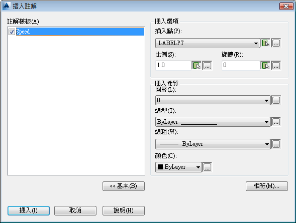

使用您在上一練習中定義的註解樣板,將註解例證插入至圖面。物件資料表中包含速度限制資料的每個圖面物件將顯示其各自的速度限制值。
此練習使用您在〈練習 1:建立註解樣板〉中編輯的地圖。
將註解貼附至圖面物件的步驟
對於此練習,請選取市中心的立體交叉路口周圍的一些街道。
選取立體交叉路口周圍的一些街道。
「地圖註解」
「插入」。
按一下「註解」頁籤,以查看地圖註解選項。
圖面中定義的所有其他註解樣板也會列示在此處。
會根據與街道物件相關聯的物件資料,在每條街道旁邊加入以藍色文字顯示的速度限制值。
