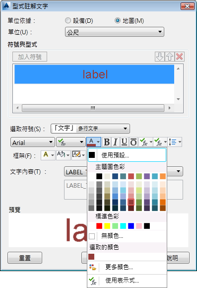

在此練習中,您將設定文字圖層型式,使其為粗體並變更其顏色。「設定文字圖層型式」對話方塊中有許多設定。其中大多數設定與圖徵資料來源相關聯,不應對這些設定進行變更。

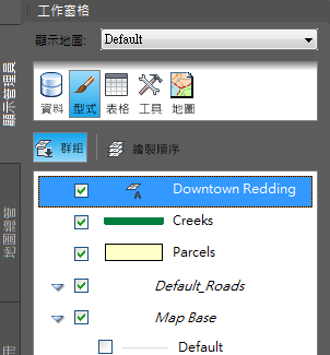

請注意,選取文字圖層後,會在功能區中顯示一個新「文字圖層」頁籤。在您稍後入庫納管對文字圖層所做的變更時,可以使用此頁籤。
按一下該文字圖層,然後按一下「型式」。
這些值會為您加入的所有文字圖層例證提供預設。您可以在插入例證時,取代其預設。
