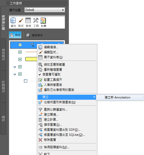

將文字加入至圖層的步驟
「建立新註解」。
每個註解都是一個「文字例證」。您可以將多個文字例證加入至一個文字圖層。以後連接至文字圖層時,所有文字例證將插入至您的地圖。

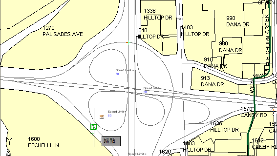

按一下您要錨定文字的位置。
請勿複製並貼上文字,而是直接在該對話方塊中鍵入文字。

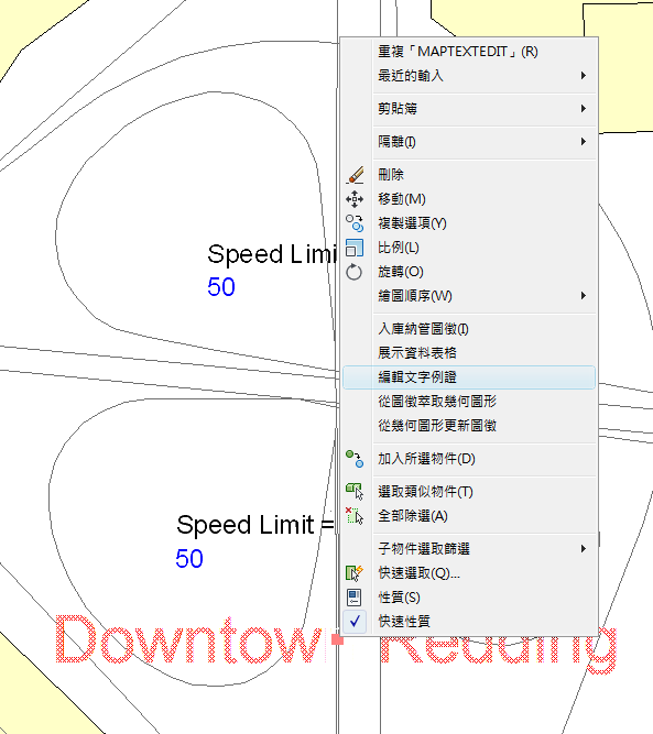

按一下「Downtown Redding」文字例證,按一下右鍵,然後按一下「編輯文字例證」。
