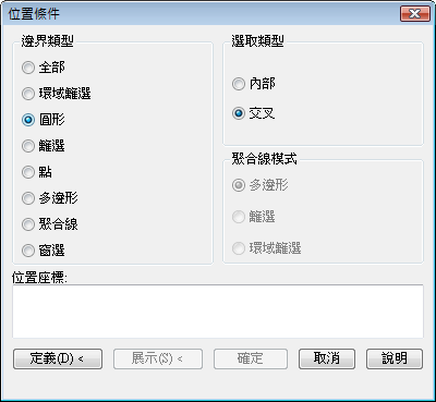

  3. 「位置條件」對話方塊中,執行以下作業:
    • 「邊界類型」下,選取「圓形」
    • 「選取類型」下,確保已選取「交叉」
      與您所繪製的圓相交的物件會被加入至圖面。
    • 按一下「定義」
