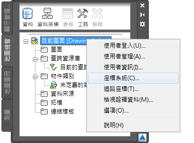

- 在「工作窗格」中切換至「地圖總管」。
- 在目前圖面上按一下右鍵,然後按一下「座標系統」。
您也可以
- 對於「碼」,輸入 ca-i,然後按 Enter。
- 按一下「確定」。
- 按一下
「儲存」。在您的自學課程資料夾中,將檔案命名為 AnalyzeMap1.dwg,然後按一下「確定」。
