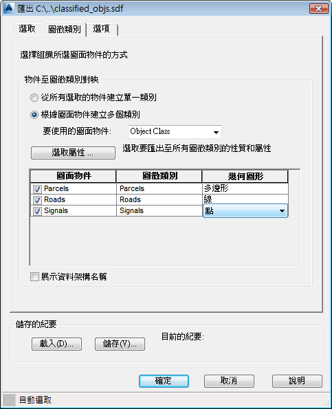

- 在「匯出」對話方塊中,按一下「圖徵類別」頁籤並執行以下作業:
- 在「物件至圖徵類別對映」下,按一下「根據圖面物件建立多個類別」。
- 為「要使用的圖面物件」選取「物件類別」。
- 按一下「選取屬性」。
- 在「選取屬性」對話方塊中,展開「物件類別」項目,並選取全部三個物件類別。按一下「確定」。
新 SDF 檔案將為您所選的每個
「物件類別」
包含一個圖徵類別。每個圖徵類別的性質都與其對應物件類別的屬性相符。
- 在「匯出」對話方塊中的「圖徵類別」頁籤上,於「物件至圖徵類別對映」下,指定適當的「幾何圖形」項目:
- 為「Roads」選取「線」。
- 為「Parcels」選取「多邊形」。
- 為「Signals」選取「點」。
使用物件類別建立圖徵類別,指定每個圖徵類別的幾何圖形類型。
- 按一下「確定」。
