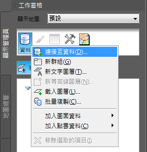

在快速存取工具列中,按一下「新建」。
「連接到資料」。

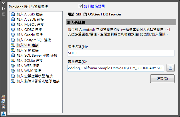

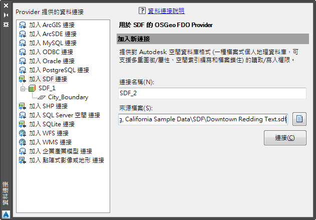

連接至包含雷丁市城市邊界的資料倉庫。
選取 SDF Provider,並導覽至範例檔案 CITY_BOUNDARY.SDF。
該文字顯示在雷丁市中心。您可以移動該文字以及重新設定文字型式。如果您在之後將其入庫納管,則會更新文字圖層資料倉庫。每次使用該圖層時,都會顯示新位置和新型式設定。
