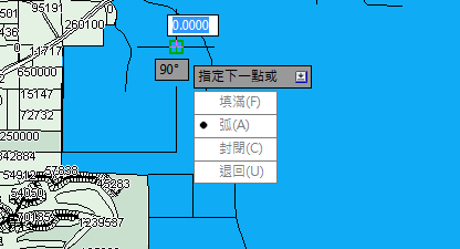

  5. 在地圖中按一下用於新宗地的起點。
    按一下城市邊界上的某個區域。
  6. 按一下其他三個點,以定義宗地的起點及其前三條邊。
  7. 按鍵盤上的向下箭頭可以在動態輸入行中查看選項功能表。
  8. 再次按向下箭頭直到在「關閉」旁展示一個點,表示已將其選取。
    使用動態輸入繪製宗地。
  9. 按 Enter 以關閉多邊形。
  10. 從動態輸入功能表選取「結束」,以完成指令。
    宗地已完整並已顯示 「資料表」
