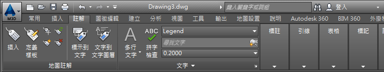

  3. 按一下「註解」「地圖註解」「定義樣板」
    按一下功能區中的「註解」頁籤,以查看地圖註解選項。

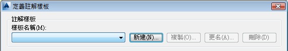

  4. 「定義註解樣板」對話方塊中的「註解樣板」下,按一下「新建」
    此對話方塊中的其他選項不可用,因為尚無任何註解樣板。建立並儲存註解樣板後,會再次顯示此對話方塊。

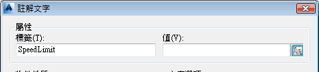

  8. 「註解文字」對話方塊中,執行以下作業:
    • 「屬性」區域中的「標籤」下,輸入 SpeedLimit。
    • 「值」按一下表示式建置器按鈕。
      「值」欄位右側的按鈕即為表示式建置器按鈕。

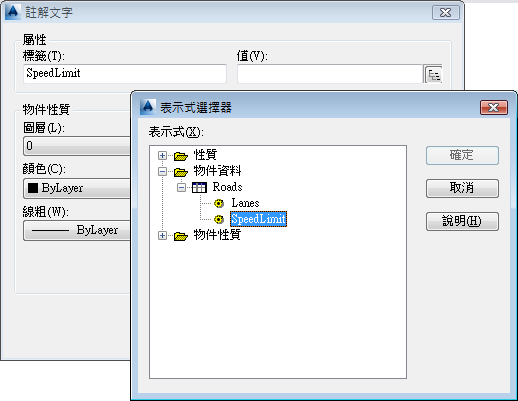

  9. 「表示式選擇器」對話方塊中,執行以下作業:
    • 展開「物件資料」和「Roads」。
      展開「物件資料」下的節點,直至看到「SpeedLimit」。
    • 按一下「SpeedLimit」。
    • 按一下「確定」

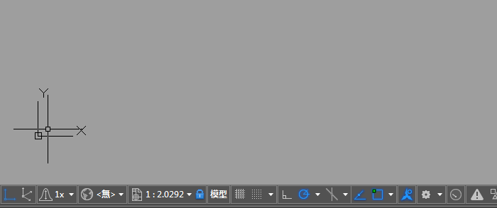

  11. 圖塊編輯器視窗中,請確保 X 和 Y 軸在 0,0 點處相交。
    將游標懸停在它們的交點上並查看視窗的左下角,可檢查軸標識的位置。
    0,0 表示物件上的錨定點。註解圖塊將根據圖塊插入點距 0,0 的距離,從物件偏移。
    如果軸的交點不是 0,0,請選取並拖曳軸,直至交點為 0,0。

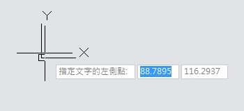

    軸點在 0,0 處對齊後,在 X 和 Y 軸交點附近 (但不在交點上) 按一下。然後按 Enter。
    按一下註解文字的起始位置。
