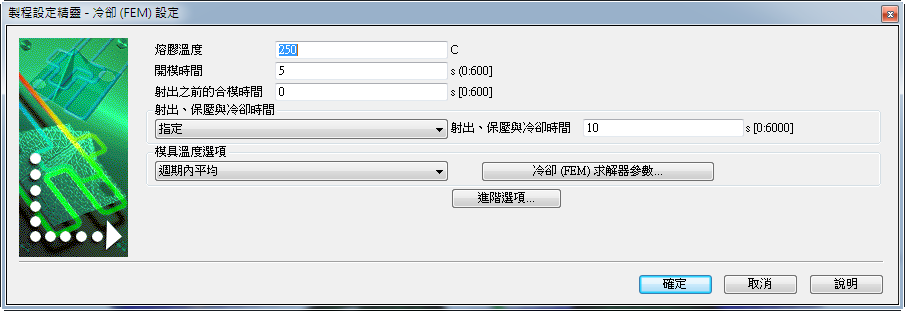

確保「熔膠溫度」為 250°C。
確保「開模時間」為 5 秒。
將「射出、保壓與冷卻時間」設定為 10 秒。
確保「射出之前的合模時間」為 0 秒。
將「模具溫度」選項設定為「週期內平均」。
按一下「確定」。
