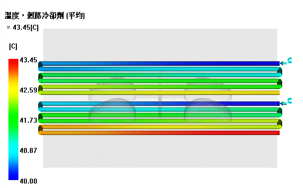

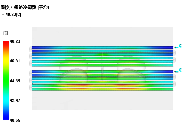

在此工作中,您將解釋四種不同的迴路結果。
按一下。
確保僅「模具四面體」和「通道」圖層處於打開狀態。其他所有圖層均處於關閉狀態。
根據需要進行旋轉、平移和縮放,以查看顯示的迴路結果。
在「研究工作」清單中,按一下「溫度,迴路冷卻劑 (平均)」。
溫度的增量小於 2 - 3°C 時最佳。公模仁略大於該準則。
按一下「迴路雷諾數」。
結果剛好為雷諾數 10,000,這是因為之前就是輸入此值來計算流速的。
按一下「迴路流速」。
達到雷諾數 10,000 所需的流速只要超過 3 l/min 即可。此流速並不高,因此模具可能不會受到流速限制。
按一下「溫度,模具與迴路之間的介面 (平均)」。
此結果在比冷卻劑入口溫度高不到 5°C 時最佳。公模仁中有些位置大於此所需值。
可透過以下作業改進這些結果:
