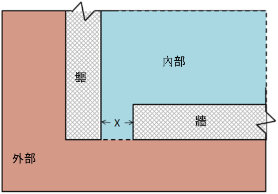

這是影響 EAM 精確度和處理時間的主要參數。此值主要定義將於 EAM 空間識別中忽略之 Revit 元素間的最小間隙距離。考慮到演算法的運作方式,可能於 EAM 空間識別中忽略之 Revit 元素間的最大距離是「解析空間解析度」設定的兩倍。此概念的說明如下:
兩面牆作為內部空間邊界且它們之間的間隙為標註 X 的平面視圖
如果解析空間解析度 = 1'6",則:
最小值 = 6"
最大值 = 10'

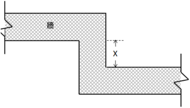

此參數主要激發演算法尋找個別解析表面的能力。此參數應小於期望納入 EAM 內之任何表面的最小標註。此概念的說明如下:
牆具有標註剖面的平面視圖
如果解析表面解析度 = 1',則:
