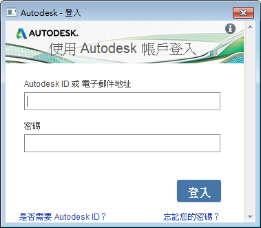

登入 Autodesk 360
若要使用此功能,您必須登入 Autodesk 360。按一下「登入」 ,登入 Autodesk 360,並輸入您的 Autodesk ID 和密碼。 |

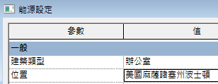

指定建築類型和位置
按一下「分析」頁籤 「能源分析」面板 「能源設定」。於「能源設定」對話方塊中:
