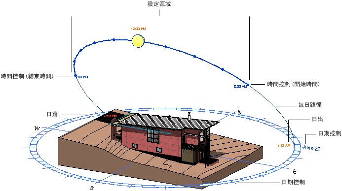

日光路徑是一種視覺表現法,可顯現出針對專案所指定地理位置中,太陽在天空的移動範圍。
日光路徑會顯示於專案的上下文中,並可讓您將太陽隨意定位在一整年日出至日落間的任何位置上 (需在其移動範圍內)。您可使用日光路徑的螢幕上的控制,透過將太陽放置在沿著其每日路徑的任何一點,或是放置在沿著其日行軌跡的任何一點 (如下列圖解和表格所述),來建立日光設定。
為了完全發揮日光設定的潛能,當您需要存取「日光設定」對話方塊時,請顯示日光路徑,然後使用日光路徑的關聯式功能表來存取「日光設定」對話方塊。同時使用日光路徑和「日光設定」對話方塊,可讓您充分混合利用日光路徑的高度視覺、互動控制,以及對話方塊的預置和共用設定。
一天模式
選取了太陽的「靜態」模式
