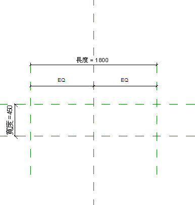

框架 (骨架) 是由參考平面和參數組成,您可稍後在其中建立族群幾何圖形。
此外,它也定義使用族群建立之元素的原點 (插入點)。
若要建立框架,請從定義族群原點開始著手。然後,使用名為參考平面和參考線的元素建立框架。接著定義族群參數。您在此階段定義的參數通常可控制元素大小 (長度、寬度、高度),並可讓您加入族群類型。
族群架構的視圖
框架完成後,可透過變更參數值並確保參考平面隨之重新調整大小來進行測試。根據規劃階段中所收集的資訊來建立實體框架,而後再建立族群幾何圖形,可確保所建立的族群具有穩定性。
