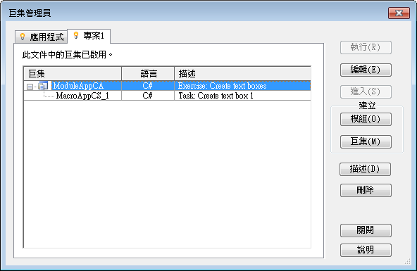

  1. 在巨集管理員中,選取「應用程式」頁籤 (若為應用程式層級巨集) 或「專案」頁籤 (若為文件層級巨集) 作為放置巨集的位置。
  2. 在「巨集管理員」對話方塊的「建立」區段中,按一下「巨集」。
    將開啟「建立新巨集」對話方塊。
  3. 輸入以下資訊:
    • 在「巨集名稱」欄位中輸入名稱。
    • 從「巨集位置」清單中選取一個父系模組。父系模組的語言將決定巨集的語言。
    • 此外,還可以在「描述」欄位中加入巨集的簡短說明。
  4. 按一下「確定」。
    新巨集會放置在巨集管理員內的父系模組中。

    註: 請記住,您必須在 Revit 巨集 IDE 中成功建立並儲存模組專案,它們才會顯示於巨集管理員的分類清單中。
    可選工具
    • 按一下「描述」以檢視所選模組或巨集的完整描述。如果巨集管理員的「描述」欄截斷,則此功能非常有用。
