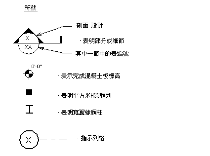

在施工文件集中,您可以包含下列類型的圖例:
符號圖例範例
結構符號圖例範例
