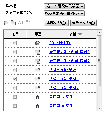

啟用「展示在清單中」,以便篩選整個專案或建立的集中的視圖和圖紙。
展示在清單中。
包含篩選,以增加和減少所選集中要輸出的可用視圖和圖紙範圍:
集中的視圖
集中的圖紙
集中的所有視圖和圖紙
模型中的視圖
模型中的圖紙
模型中的所有視圖和圖紙
以模型為基礎的篩選會列示專案中的視圖和圖紙,而不列示所選集中的視圖和圖紙。視圖和圖紙依字母順序列示。
全部勾選/全部不勾選。
選取或除選列示的視圖和圖紙。
集管理員工具。
可建立、修改和刪除集的按鈕:
(新集)。
建立空的集。
(複製集)。
建立作用中的集之複本。
(更名集)。
提示更名作用中的集。
(刪除集)。
刪除作用中的集。
視圖/圖紙清單。
此表格包含由前述「匯出」和「展示在清單中」選項所篩選出來的視圖和圖紙。此表格由定義視圖清單的可排序欄組成。
註:
按一下某個欄標題,依選取的參數排序清單。
包括。
若選取,關聯的視圖將隨新檔案一起輸出。
類型。
顯示表示視圖類型的圖示,包括平面視圖、剖面、立面、3D 視圖和圖紙。
名稱。
Revit
可識別之視圖的名稱。按兩下名稱可在「視圖/圖紙集」頁籤左側的預覽窗格中查看視圖的縮圖。
