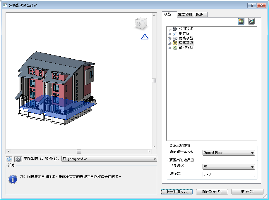

匯出建築敷地前,請先檢閱「建築敷地匯出設定」對話方塊中的設定。
使用左窗格預覽將匯出的 3D 模型。Revit 會將您在預覽窗格中看到的所有項目匯出至 ADSK 檔案。
在「訊息」下,會顯示要匯出的模型元素數目。如果模型元素的數量很多,請嘗試再次簡化視圖後再匯出。請參閱〈簡化模型〉
在預覽窗格中使用 (視覺型式)、 (SteeringWheels) 和 (ViewCube) 檢視及導覽建築敷地。請參閱〈指定一種視覺型式〉〈SteeringWheels〉。使用「要匯出的 3D 視圖」下拉式清單,選取要匯出至 ADSK 檔案的 3D 視圖。
第一次開啟「建築敷地匯出設定」對話方塊時,作用中 3D 視圖依預設會顯示在預覽窗格中。如果作用中視圖不是 3D 視圖,則會顯示「要匯出的 3D 視圖」清單中的第一個 3D 視圖。按「下一步」或「儲存設定」儲存對話方塊設定,以便下次開啟對話方塊時,仍保持相同的設定。
右窗格包含下列頁籤,可用於檢閱預覽面板中的模型元素。
確定所有設定之後,請按「下一步」,將建築敷地匯出至 ADSK 檔案。
