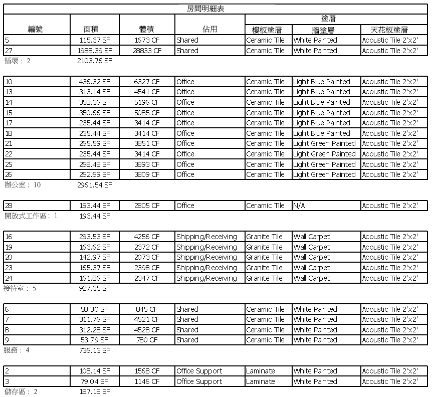

明細表可將萃取自專案中元素性質的資訊以表格形式進行顯示。明細表可列示所編制元素類型的每個例證,或根據明細表的組成群組準則,將多個例證收闔到一列中。
您可以在設計過程中的任何時候建立明細表。當對專案進行可影響明細表的變更時,明細表將自動更新以反映出這些變更。您可以將明細表加入到圖紙中。
您可以將明細表匯出到其他軟體程式中,例如試算表程式。
明細表更新
當修改專案時全部明細表都會自動更新。例如,如果移動一面牆,則房間明細表中的平方英呎也會相應更新。
如果在專案中變更建築元件的性質,關聯的明細表將自動更新。
例如,可以在專案中選取門並改變其製造商性質。門明細表將反應製造商性質的變化。
