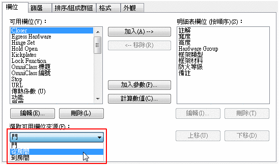

若要建立新門明細表,請執行下列操作:
- 按一下「檢視」頁籤
「建立」面板
「明細表」下拉式清單
「明細表/數量」。
- 在「新明細表」對話方塊中,選取「門」做為品類,然後按一下「確定」。
- 在「欄位」頁籤上的「選取可用欄位來源」下拉式清單中,選取「從房間」或「到房間」。
「可用欄位」清單會更新以展示適用於房間的所有可用參數,以「到房間」或「從房間」為首碼。通常,開門方向指出門通向或通往的房間。下列影像中的門 56 從大廳通往臥室。

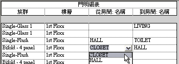

如果您在放置門之後變更開門方向,此變更不會自動反映在明細表中。明細表會保持初始門放置的資料。因此,無論開門方向為何,門 56 的特定門開口,永遠 (預設) 會從大廳通往臥室。如果您要門 56 從臥室通往大廳,可以在平面視圖中變更開門方向,然後在門明細表中編輯適當的欄位。
- 選取適當的欄位,然後按一下「確定」。
門明細表即會開啟。由於「到房間」和「從房間」欄位並不會自動反映您在放置門之後對開門方向所做的變更,因此您可以透過從清單選取值來編輯這些欄位。
