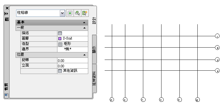

Revit 網格可以匯出至 AutoCAD Architecture
AutoCAD Architecture 網格建立於 Revit 模型的最低樓層平面處,該平面不低於視圖模型外框的底部。網格標示圈的多重視圖圖塊會錨定到網格線的末端,並將在同一平面建立。
每個網格標示圈中的屬性文字都依 Revit 網格名稱來定義。網格標示圈的造型會從 Revit 網格標頭符號產生。AutoCAD Architecture 中產生的網格標示圈和文字的比例是目前 Revit 3D 視圖的比例。
Revit 網格元件會轉換為 AutoCAD Architecture 網格元件,如下所示:
Revit 元件 AutoCAD Architecture 元件
網格線 自訂網格物件
網格標示圈 錨定到自訂網格的多重視圖圖塊
網格標示圈文字 多重視圖圖塊中的屬性值
註: 可在 AutoCAD Architecture 中對屬性值進行編輯。

AutoCAD Architecture 中開啟匯出的網格

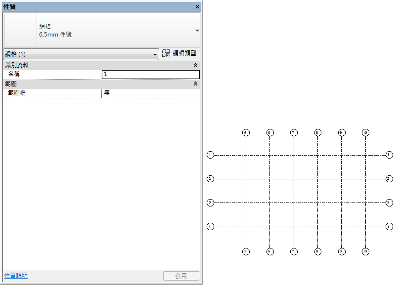

  1. Revit 中建立網格。
  2. 按一下 「匯出」「CAD 格式」 (DWG 檔案)。
  3. 在「DWG 匯出」對話方塊中,於「選取匯出設置」下按一下 (修改匯出設置)。
  4. 在「修改 DWG/DWF 匯出設置」對話方塊中,按一下「實體」頁籤。
  5. 選取「匯出為 AutoCAD® Architecture 和 AutoCAD® MEP 物件」選項,然後從「偏好」下拉式清單選取所需的物件類型,然後按一下「確定」。
  6. 在「DWG 匯出」對話方塊中,對於「匯出」,選取「<在工作階段中的視圖/圖紙集>」。
  7. 選取要匯出的 3D 視圖。請參閱〈關於建立視圖和圖紙集〉〈選取要列印的視圖〉
  8. 按一下「下一步」。
  9. 在「匯出 CAD 格式」對話方塊中,對於「檔案類型」,確認已選取「AutoCAD DWG 檔案 (*.dwg)」。
  10. 按一下「確定」。
    選取的視圖會匯出為 DWG 檔案。
  11. 開啟 AutoCAD Architecture
  12. 按一下 「開啟」「圖面」,然後開啟匯出的 DWG 檔案。
    如有必要,您可以在 AutoCAD Architecture 中修改網格。如需更多資訊,請在 AutoCAD Architecture 說明中搜索「網格」和「多重視圖圖塊」。
