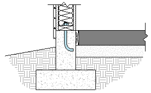

詳圖元件是以線為基礎的 2D 元素,您可將其新增至詳圖或製圖視圖。詳圖元件僅在這些視圖中可見。它們會隨模型 (而不是隨圖紙) 調整其比例。
插入詳圖元件
使用「詳圖元件」工具可將詳圖元件置於詳圖或製圖視圖。詳圖元件僅在該視圖中可見。
