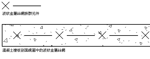

以下影像展示了將點焊鋼絲網族群加入到混凝土基板剖面視圖中的情形。
