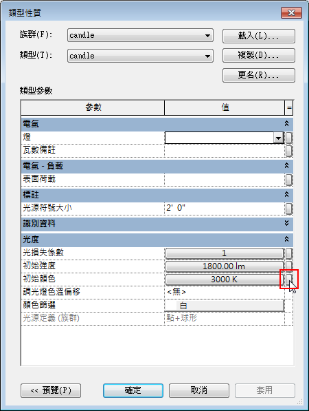

  7. 將燭光族群的「初始強度」參數連結到主體吊燈族群的「初始強度」參數。
    連結這些參數並將吊燈加入到建築模型時,即可在專案中整體調整吊燈的「初始強度」參數 (或其他連結的參數)。您無法變更吊燈中個別燭光的「初始強度」。
    1. 在主體吊燈族群中,從燭光群組選取其中一根燭光。
    2. 按一下「修改 | <元素>」頁籤 「性質」面板 (類型性質)。
      「類型性質」對話方塊會顯示一欄,且欄標題中有一個等號。可連結到其他參數的每個類型參數,在此欄中會顯示一個灰色按鈕。
    3. 在「初始強度」參數 (或想要變更專案中吊燈的任何其他參數) 的 欄中按一下灰色按鈕。
    4. 在「關聯族群參數」對話方塊中,選取「初始強度」(或與所選類型參數對應的參數),然後按一下「確定」。
