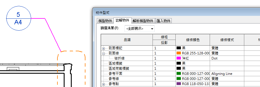

您可以控制圖說標示圈和引線的線粗、線條顏色和線型式。您在此處指定的設定適用於專案中的所有圖說。
變更圖說標示圈和引線的線型式
在專案中按一下「管理」頁籤
「設定」面板
(物件型式)。
按一下「註解物件」頁籤。
在「品類」下,展開「圖說邊界」。
使用「線粗」、「線條顏色」和「線條樣式」欄,為圖說邊界、圖說引線和圖說標頭指定所需的設定。
按一下「確定」。
