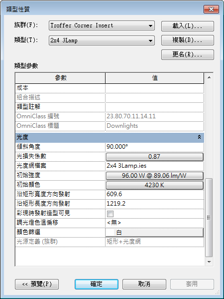

工作平面中由每個裝置提供的流明會以下列公式計算:WL = II * LLF * CU

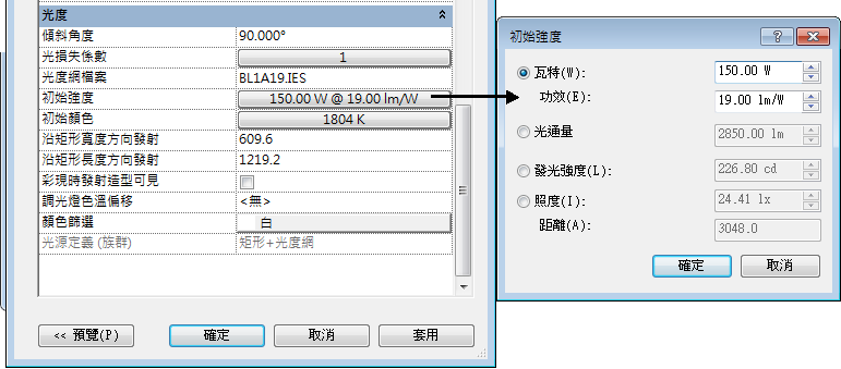

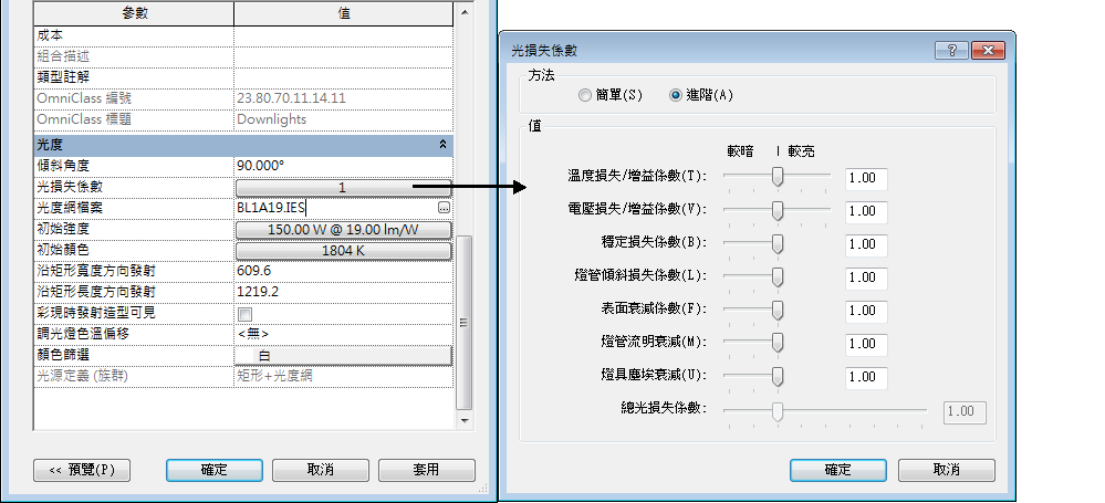

「初始強度」和「光損失係數」均為每個照明裝置類型的類型性質。您可以在裝置的「類型性質」對話方塊中存取這些性質。
對於此範例,裝置的初始強度為 7560 流明,而若使用在這裡顯示的「光損失係數」,則產生的 LLF 為 0.71478。

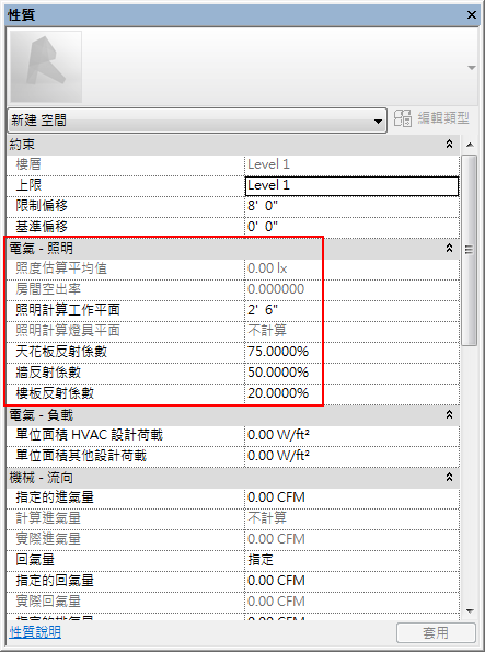

CU 會根據空間反射係數性質 (天花板、牆和樓板),以及空間的房間空出率 (RCR) 來計算。
RCR 是根據房間空出高度 (RCH)和照明計算工作平面 (每個空間例證的性質) 來計算。

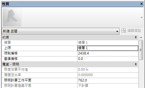

房間空出高度
房間空出高度會以下列公式計算:RCH = LP - LCW
在此範例中:RCH = 9' 6" - 3' 0" = 6' 6" (如果有多個光源位於不同高度,則會使用最低高度)。

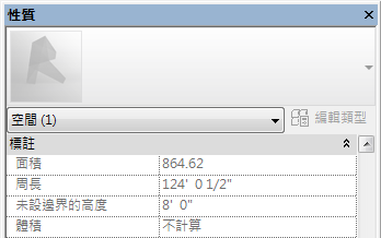

房間空出率會以下列公式計算:RCR = 2.5 * RCH * P / A
在此範例中:RCR = 2.5 * 6.5 * 97.3333 / 567.11 = 2.788989

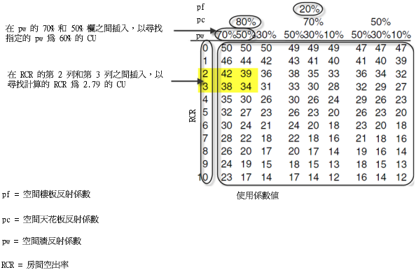

若要手動決定使用係數,請參閱燈具資料表。對於 483T8_S.ies 光度網檔案所述的裝置,其部分資料表會在此處顯示。
樓板、牆和天花板反射係數為空間例證的所有性質,而且 RCR 會依上述項目計算。透過內插,您可以將 CU 估算為大約 38,其對應於 0.382762,這是 Revit 根據光度網檔案計算的值。
