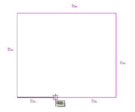

(斜度箭頭),然後繪製從天窗區段的一個端點到其中點的斜度箭頭。
斜度箭頭游標放置正確
