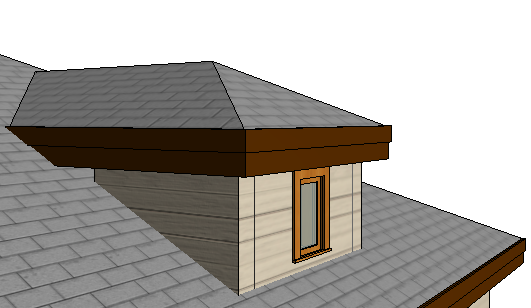

建立天窗以增強和展開「屋頂」。
在平面視圖中,改變屋頂草圖以建立僅由較小屋頂組成的天窗。或加入天窗的牆,建立天窗屋頂,並將其貼附至主屋頂。然後建立天窗開口,以在屋頂進行垂直和水平的切割。
本節主題
使用斜度箭頭建立天窗
若要建立由一個沒有側牆的較小屋頂組成的天窗,請修改屋頂草圖,並使用斜度箭頭。
在屋頂中建立天窗開口
加入天窗後,切割穿透屋頂的天窗開口。
