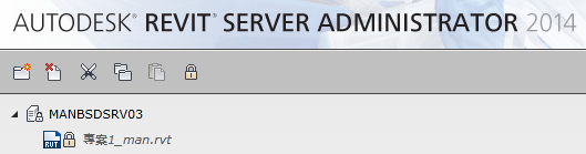

將管理員級鎖住套用至項目的步驟
  1. 開啟「Revit Server Administrator」。
  2. 在樹狀目錄控制中,選取項目,然後按一下 (鎖住)。
    註: 如果您使用指令行公用程式來套用鎖住,重新整理作業後會顯示鎖住圖示,而且有關使用中模型的資訊會顯示在右側窗格中。
當項目處於鎖住狀態時:
鎖住套用實際上分為 2 個階段。首先,在阻止新作業的同時會允許所有進行中的作業繼續執行。當所有進行中的作業完成後,鎖住已完全交付並會無條件地阻止進一步存取,直至解除鎖住。
管理員級鎖住很少需要任何種類的操控。但是,如果有任何出現故障的中央模型 (可能是因為第一次儲存新中央模型失敗),Revit Server 可能無法正確建立或解除管理員級鎖住。在此情況下,可以從 Revit Server 主體的根專案儲存目錄刪除 super.lock 檔案來移除鎖住。(請注意,也應移除引起問題的故障模型,以避免問題重複出現。)
