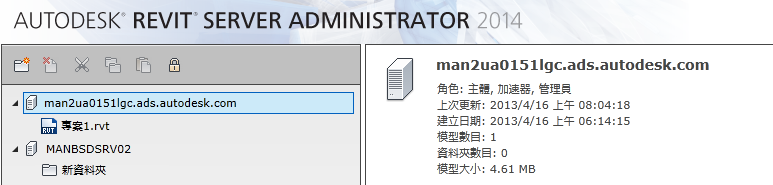

Revit Server Administrator 的左側窗格提供了可編輯的樹狀控制項,其頂層顯示了所有 Revit Server 例證,這些例證列示在正在執行 Revit Server Administrator 的 Revit Server 例證上的 RSN.ini 檔案中。右側窗格顯示了有關所選主體的詳細資訊,並指出了可為其啟用哪些其他角色。

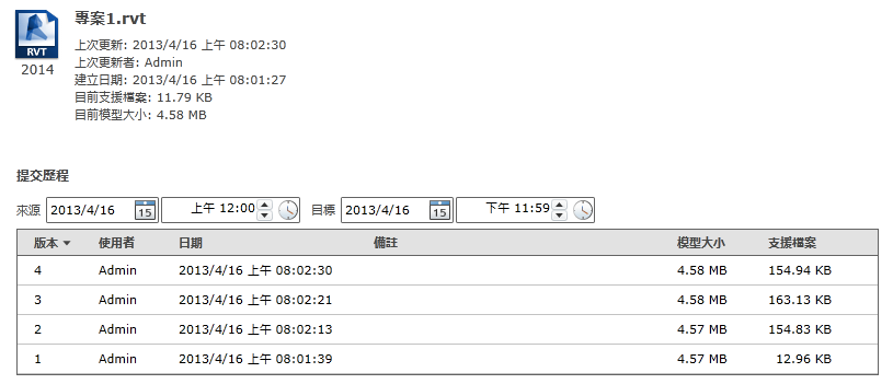

在樹狀控制項中選取一個模型後,右側窗格將顯示已提交編輯的歷程,包括團隊成員輸入的任何註釋,如下所示。使用日期篩選顯示指定日期之間的項目。

若要鎖住/解鎖 Revit Server 主體,或其任意資料夾或個別模型,請在樹狀控制項中將其選取,然後按一下對話方塊頂部工具列中的 。您也可以使用此工具的指令行公用程式對應產品 (請參閱〈Revit Server 鎖住指令行公用程式〉)。

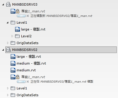

    一則「正在複製到...」的暫時訊息會立即顯示在樹狀控制項中其原始位置的模型名稱的下方,而「正在複製...」的訊息則顯示在其目標位置的模型名稱的下方。
    您可以按一下任意訊息開頭處的 X 以取消正在進行中的作業。如果作業失敗,X 顯示為紅色,並且在大多數情況下,您可以按一下任意訊息中的 X 來清除它們。
