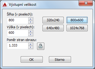

Nastaví výstupní rozlišení rendrovaného obrázku.
Pokud nastavíte novou velikosti výstupu, přidá se do seznamu Výstupní velikost na paletě Nastavení rendrování. V seznamu rozlišení mohou být dočasně uložena čtyři rozdílná výstupní rozlišení, která se však neukládají v aktuálním výkresu a nezůstanou zachována při jeho dalším otevření.
Zobrazí se následující možnosti.
Nastavuje šířku výstupního obrázku v pixelech.
Šířku je možné nastavit v rozsahu od 8 do 4096.
Nastavuje výšku výstupního obrázku v pixelech.
Výšku je možné nastavit v rozsahu od 8 do 4096.
Nastavuje poměr šířky a výšky rendrovaného obrázku.
Změna této hodnoty změní hodnotu výšky, aby byl zachován poměr šířky a výšky rendrovaného obrázku.
Zamkne poměr stran při použití uživatelského rozlišení.
Šířka a výška jsou vzájemně uzamčené; změna jedné hodnoty má za následek změnu druhé hodnoty, přičemž poměr stran zůstane zachován.
Vyberte jedno ze čtyř nejčastěji používaných výstupních rozlišení.
