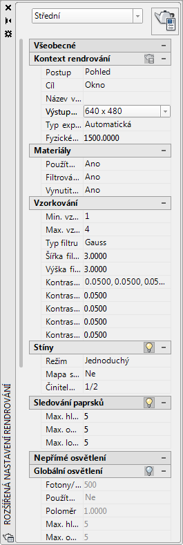

Paleta Pokročilá nastavení rendrování
Řídí všechna hlavní nastavení pro rendrování včetně předdefinovaných a vlastních nastavení.
Paletu Pokročilá nastavení rendrování lze využít k ovládání nastavení rendrování. Z palety Pokročilá nastavení rendrování lze též přistupovat do Správce předvoleb rendrování.

Seznam předvoleb rendrování / Vybrat předvolbu rendrování
Vypíše standardní předvolby rendrování v rozsahu od nejnižší po nejvyšší kvalitu rendrování a až čtyři uživatelské předvolby rendrování. Umožňuje přístup do Správce předvoleb rendrování.
Kontext rendrování
Obsahuje nastavení, která ovlivňují způsob rendrování modelu.
Uložit soubor
Určuje, zda se rendrovaný obrázek bude ukládat do souboru.
Rendrovací procedura
Určuje obsah modelu, který bude zpracován při rendrování.
  • Pohled. Rendruje aktuální pohled bez zobrazení dialogu Render.
  • Odříznutí. Vytvoří oblast pro rendrování v čase rendrování. Kliknete-li na tlačítko Rendrovat při zapnuté volbě Odříznutí, vyzve vás program k vybrání oblasti ve výkresu na obrazovce a teprve poté dojde k rendrování. Tato volba je k dispozici pouze v případě, že výřez je vybraný v poli Cíl.
  • Vybrané. Zobrazí výzvu k výběru objektů pro rendrování.
Cíl
Určuje cíl výstupu, který renderer použije pro zobrazení rendrovaného obrázku.
  • Okno. Rendruje do okna rendrování.
  • Výřez. Rendruje do výřezu.
Název výstupního souboru
Určuje název souboru a umístění, kde bude obrázek uložen.
  • BMP (*.bmp). Soubor statické bitmapy ve formátu Windows (. bmp).
  • PCX (*.pcx). Jednoduchý formát, který poskytuje minimální kompresi.
  • TGA (*.tga). Formát souboru obrázku, který podporuje 32bitové truecolor barvy – 24bitová barva + alfa kanál. Je běžně používán jako formát pro truecolor obrázky.
  • TIF (*.tif). Multiplatformní formát bitmapy.
  • JPEG (*.jpg). Populární formát pro publikování souborů v síti Internet kvůli minimálním nárokům na velikost souboru a minimálnímu času stahování.
  • PNG (*.png). Formát souboru statického obrázku vytvořený pro použití v síti Internet a na stránkách WWW.
Výstupní velikost
Zobrazí aktuální nastavení výstupního rozlišení rendrovaného obrázku. Po otevření okna Výstupní velikost se zobrazí tyto údaje:
  • Až čtyři uživatelské nastavené velikosti.
    Poznámka:
    Uživatelská nastavení velikosti se neukládají do výkresu a nezůstávají zachována při dalším otevření výkresu.
  • Čtyři nejčastěji používaná výstupní rozlišení.
  • Přístup do dialogu Výstupní velikost.
Typ expozice
Řídí nastavení operátoru tónů. Toto není třeba ukládat do pojmenované předvolby rendrování. Vhodnější je uložit typ expozice do jednotlivých výkresů v kontextu rendrování.
  • Automatická. Označuje, že by měl být vybrán použitý operátor tónů, aby byla zajištěna strategie shody s operátorem tónů aktuálního výřezu.
  • Logaritmická. Označuje, že by mělo být použito protokolované řízení expozice.
Fyzické měřítko
Určuje fyzické měřítko. Výchozí = 1500.
Rendrovat
Rendruje model přímo z palety Pokročilá nastavení rendrování.
Materiály
Obsahuje nastavení, která ovlivňují, jak budou materiály zpracovány rendererem.
Použít materiály
Aplikuje povrchové materiály, které nadefinujete a připojíte k objektu ve výkresu. Pokud není volba Použít materiály vybrána, předpokládají se pro všechny objekty ve výkresu stejné hodnoty atributů Barva, Okolní, Rozptyl, Odraz, Drsnost, Průhlednost, Světelný lom a Mapa nerovností, jako jsou hodnoty definované pro GLOBÁLNÍ materiál. Další informace viz MATERIÁLY.
Filtrování textur
Určuje způsob filtrování textur.
Vynutit oboustranné
Určuje, zda se rendrují obě strany plochy.
Vzorkování
Určuje, jakým způsobem bude renderer provádět vzorkování.
Min. vzorky
Nastaví minimální frekvenci vzorkování. Tato hodnota reprezentuje počet vzorků na jeden pixel. Hodnota vyšší nebo rovna jedné určuje, že na jeden pixel se bude počítat jeden nebo více vzorků. Desetinná hodnota určuje, že jeden vzorek se počítá pro každých N pixelů (např. 1/4 počítá minimálně jeden vzorek pro každé čtyři pixely). Výchozí=1/4.
Max. vzorky
Nastaví maximální frekvenci vzorkování. Pokud sousední vzorky odhalí rozdíl v kontrastu, který překračuje limit kontrastu, bude oblast obsahující kontrast rozdělena podle hloubky určené maximem. Výchozí=1.
Pole pro hodnoty Min. vzorků a Max. vzorků jsou spojena dohromady tak, aby hodnota Min. vzorků nepřekročila hodnotu Max. vzorky.
Typ filtru
Určuje, jak se vícenásobné vzorky kombinují do hodnoty pro jeden pixel.
Šířka filtru a Výška filtru
Určí velikost filtrované oblasti. Zvýšení hodnot Šířka filtru a Výška filtru lze zjemnit obrázek, jeho výpočet však bude trvat déle.
Kontrast barvy
Kliknutím na [...] se otevře dialog Výběr barvy, kde lze interaktivně určit práh hodnot R,G,B.
Kontrast červené, zelené, modré
Určuje prahové hodnoty pro červenou, zelenou a modrou barevnou složku vzorků. Tyto hodnoty jsou normalizované a mohou nabývat rozsahu od 0.0 do 1.0, kde 0.0 určuje že daná barevná složka je plně nenasycena (černá nebo 0 v 8bitovém kódování) a 1.0 určuje, že daná barevná složka je plně nasycena (bílá, 255 v 8bitovém kódování)
Kontrast alfa
Určuje prahové hodnoty pro alfa složku vzorků. Tato hodnota je normalizovaná a může být v rozsahu od 0.0 (úplná průhlednost nebo 0 v 8bitovém kódování) a 1.0 (úplná neprůhlednost nebo 255 v 8bitovém kódování)
  • Kvádr. Sečte všechny vzorky v oblasti filtru se stejnou váhou. Jedná se o nejrychlejší metodu vzorkování.
  • Gauss. Zváží vzorky použitím Gaussovy (bell) křivky, která je vystředěna na pixel.
  • Trojúhelník. Zváží vzorky použitím jehlanu, který je vystředěn na pixel.
  • Mitchell. Zváží vzorky použitím křivky (ostřejší než Gaussovy), která je vystředěna na pixel.
  • Lanczos. Zváží vzorky použitím křivky (ostřejší než Gaussovy), která je vystředěna na pixel, se sníženým vlivem vzorků u okraje filtrované oblasti.
Stíny
Obsahuje nastavení, která ovlivňují způsob zobrazení stínů v rendrovaném obrázku.
Povolit
Určuje, zda se během rendrování počítají stíny.
Režim
  • Jednoduchý Generuje stínovače stínů v náhodném pořadí.
  • Seřazené. Generuje stínovače v pevném pořadí, od objektů ke světlům.
  • Segment. Generuje stínovače v pevném pořadí, od paprsků světla z objemových stnovačů po segmenty paprsků světla mezi objektem a světlem.
Mapa stínů
Určuje, zda se pro rendrování stínů použije mapování stínů. Pokud je tato volba zapnuta, renderer rendruje stíny za pomoci mapy stínů. Pokud je tato volba vypnuta, počítají se stíny pomocí sledování paprsku.
Činitel vzorkování
Globálně omezuje vzorkování stínu u světel oblasti. Jedná se o součást dat předvolby rendrování. Při nastavení předvoleb Nízká kvalita a Nízká umožňuje snížit vzorkování světla oblasti. Jeho efektem je modulace doprovodné frekvence vzorkování určené u každého světla. Výchozí hodnota = 1 pro nové předvolby. Hodnoty jsou 0, 1/8, 1/4, 1/2, 1, 2. Nízká kvalita: 0; Nízká:1/4; Střední:1/2; Vysoká:1; Prezentace:1.
Sledování paprsků
Obsahuje nastavení, která ovlivňují způsob výpočtu stínů v rendrovaném obrázku.
Povolit
Určuje, zda se trasování paprsku má provést před výpočtem stínů.
Max. hloubka
Omezuje současný počet odrazů a lomů. Dosáhne-li celkový počet odrazů a lomů maximální hloubky, sledování paprsku se zastaví. Pokud se například Max. hloubka rovná třem a dvě hloubky trasování jsou rovny výchozí hodnotě dvě, může se paprsek odrazit dvakrát a jednou lomit a naopak, ale nemůže se odrazit nebo lomit čtyřikrát.
Max. odrazů
Nastavuje, kolikrát se může paprsek odrazit. Při hodnotě 0 nedochází k žádným odrazům. Při hodnotě 1 se paprsek může odrazit pouze jednou. Při hodnotě 2 se paprsek může odrazit dvakrát, a tak dále.
Max. lomů
Nastavuje, kolikrát se může paprsek lomit. Při hodnotě 0 nedochází k žádným lomům. Při hodnotě 1 se paprsek může lomit pouze jednou. Při hodnotě 2 se paprsek může lomit dvakrát, a tak dále.
Globální osvětlení
Ovlivňuje, jakým způsobem je scéna nasvícena.
Povolit
Určuje, zda by světla měly na scénu vrhat nepřímé světlo.
Fotony/vzorky
Určuje, kolik fotonů se použije pro výpočet intenzity globálního osvětlení. Po zvýšení této hodnoty bude globální osvětlení obsahovat méně šumu, ale zároveň bude více neostré. Po snížení této hodnoty bude globální osvětlení obsahovat více šumu, ale zároveň bude více ostré. Čím bude větší hodnota vzorků, tím bude déle trvat rendrování.
Použít poloměr
Určuje velikost fotonů. Pokud je tato volba aktivní, určuje otočný ovládací prvek velikost fotonů. Pokud je vypnuta, bude se každý foton vypočítávat jako 1/10 z poloměru celé scény.
Poloměr
Určuje oblast, uvnitř které se budou pro výpočet osvětlení použity fotony.
Max. hloubka
Omezuje současný počet odrazů a lomů. Odraz o lom fotonu se zastaví, jakmile se bude jejich součet rovnat nastavení Max. hloubka. Pokud se například Max. hloubka rovná třem a hloubky trasování jsou rovny dvěma, může se foton odrazit dvakrát a jednou lomit a naopak, ale nemůže se odrazit nebo lomit čtyřikrát.
Max. odrazů
Nastavuje, kolikrát se může foton odrazit. Při hodnotě 0 nedochází k žádným odrazům. Při hodnotě 1 se foton může odrazit pouze jednou. Při hodnotě 2 se foton může odrazit dvakrát, a tak dále.
Max. lomů
Nastavuje, kolikrát se může foton lomit. Při hodnotě 0 nedochází k žádným lomům. Při hodnotě 1 se foton může lomit pouze jednou. Při hodnotě 2 se foton může lomit dvakrát, a tak dále.
Konečné seskupení
Vypočítává globální osvětlení.
Režim
Řídí nastavení konečné dynamického seskupení.
  • Ano. Zapne globální osvětlení v konečném seskupení.
  • Ne. Vypne výpočet globálního osvětlení v konečném seskupení.
  • Auto. Udává, že by konečné seskupení mělo být při rendrování dynamicky zapnuto či vypnuto na základě stavu světlíku.
Paprsky
Určuje, kolik paprsků se použije pro výpočet nepřímého osvětlení v konečném seskupení. Po zvýšení této hodnoty bude globální osvětlení obsahovat méně šumu, ale zároveň se zvýší doba výpočtu.
Režim poloměru
Určuje režim poloměru pro zpracování konečného seskupení. Možná nastavení jsou Ano, Ne a Pohled.
  • Ano. Určuje, že se pro zpracování konečného seskupení použije nastavení Max. rádius. Poloměr je určen v globálních jednotkách a jeho výchozí hodnota je 10 procent z maximálního obvodu modelu.
  • Ne. Stanovuje maximální poloměr na výchozí hodnotu 10 procent z maximálního poloměru modelu v globálních jednotkách.
  • Pohled. Stanovuje nastavení Max. rádius v pixelech namísto globálních jednotek a používá se pro zpracování konečného seskupení.
Max. poloměr
Nastavuje maximální poloměr, v jehož rámci se zpracuje konečné seskupení. Snížení této hodnoty může zvýšit kvalitu na úkor zvýšení doby výpočtu.
Použít minimální
Určuje, zda se nastavení Min. poloměr použije při zpracování konečného seskupení. Pokud je aktivní, použije se nastavení minimálního poloměru pro zpracování konečného seskupení. Pokud je neaktivní, minimální poloměr se nepoužije.
Min. poloměr
Nastavuje minimální poloměr, v jehož rámci se zpracuje konečné seskupení. Zvýšení této hodnoty může zlepšit kvalitu na úkor zvýšení doby výpočtu.
Vlastnosti světla
Ovlivňuje chování světla pro výpočet nepřímého osvětlení. Ve výchozím nastavení se energie a nastavení fotonu aplikují na všechna světla ve scéně.
Fotony/Světlo
Nastavuje počet fotonů vyzařovaných každým světlem pro použití v globální osvětlení. Zvýšením této hodnoty se zvýší přesnost globálního osvětlení, ale zároveň zvýší objem využité paměti a prodlouží dobu výpočtu. Snížením této hodnoty se sníží nároky na paměť a zkrátí dobu výpočtu a je dobré jej použít pro vytváření náhledů efektů globálního osvětlení.
Násobič energie
Násobí globální osvětlení, nepřímé světlo a intenzitu rendrovaného obrázku.
Vizuální
Pomáhá uživateli pochopit, proč se renderer chová určitým způsobem.
Mřížka
Rendruje obrázek, který zobrazuje souřadný systém objektů, globální nebo kamery.
  • Objekt. Zobrazuje lokální souřadnice (UVW). Každý objekt má svůj vlastní souřadný systém.
  • Globální. Zobrazuje globální souřadnice (XYZ). Tento souřadnicový systém se vztahuje na všechny objekty.
  • Kamera. Zobrazuje souřadnice kamery, která se zobrazuje jako pravoúhlý mřížka překrývající pohled.
Velikost mřížky
Určí velikost mřížky.
Foton
Rendruje efekt mapy fotonů. Tato volba vyžaduje aby, byla k dispozici mapa fotonů. Pokud mapa fotonů k dispozici není, bude rendrování za pomocí fotonů mít stejný efekt jako nediagnostické rendrování scény – renderer nejprve vypočítá stínovanou scénu a potom ji nahradí pseudobarevným obrázkem.
  • Hustota. Rendruje projekci mapy fotonů do scény. Vysoká intenzita záření se rendruje červeně, nižší hodnoty se rendrují čím dál chladnějšími barvami.
  • Intenzita záření. Údaj podobný Hustotě rendrování, používá se k stínování fotonů v závislosti na jejich intenzitě záření. Maximální intenzita záření se rendruje červeně, nižší hodnoty se rendrují chladnějšími barvami.
Binární prostorová příčka
Rendruje vizualizaci parametrů použitých ve stromě metody pro zrychlení sledování paprsků BSP. Pokud zpráva z rendereru hlásí příliš vysoké hodnoty hloubky nebo velikosti, nebo pokud výpočet trvá příliš dlouho, může tato funkce pomoci lokalizovat problém.
  • Hloubka. Zobrazuje hloubku stromu s nejvrchnějšími plochami v jasně červené a nejhlubšími plochami v postupně chladnějších barvách.
  • Velikost. Zobrazuje velikost listů stromu, listy s odlišnou velikostí jsou rozlišeny barvou.
Zpracování
Velikost zobrazení bez překrývání
Určuje velikost zobrazení bez překrývání pro rendrování. Při rendrování scény se obraz rozdělí na dlaždice. Čím je menší velikost zobrazení bez překrývání, tím je generováno více aktualizací obrazu během rendrování. Při snížení velikosti zobrazení bez překrývání se zvýší počet aktualizací obrazu a rendrování zabere delší dobu. Pokud se zvýší velikost zobrazení bez překrývání, dojde k menšímu počtu aktualizací obrazu a rendrování zabere kratší dobu.
Pořadí zobrazení bez překrývání
Určuje metodu řazení zobrazení bez překrývání při rendrování. Metodu lze zvolit v závislosti na upřednostňovaném vzhledu obrázku při rendrování v okně Rendrovat.
  • Hilbertova. Další dlaždice pro rendrování se vybere podle ceny přepnutí na další dlaždici.
  • Spirála. Dlaždice se rendrují ve spirále rozvinuté od středu obrazu.
  • Zleva doprava. Dlaždice se rendrují ve sloupcích zdola nahoru, zleva doprava.
  • Zprava doleva. Dlaždice se rendrují ve sloupcích zdola nahoru, zprava doleva.
  • Shora dolů. Dlaždice se rendrují ve sloupcích zprava doleva, shora dolů.
  • Zdola nahoru. Dlaždice se rendrují ve sloupcích zprava doleva, zdola nahoru.
Omezení paměti
Určuje omezení paměti pro rendrování. Renderer sleduje velikosti využité paměti při rendrování. Pokud dojde k dosažení limitu paměti, bude geometrie některých objektů zahozena, aby mohla být alokována paměť pro jiné objekty.
