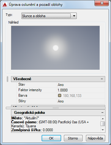

Definuje polohu, barvu a efekty slunce a oblohy v pozadí pohledu.
Dostupné pouze ve fotometrickém postupu (LIGHTINGUNITS = 1 nebo 2).
Zobrazí se následující možnosti.
Zobrazí výsledky aktuálního nastavení slunce a oblohy u aktuálního pohledu.
Nastavuje všeobecné vlastnosti slunce.
Zapíná a vypíná slunce.
Nastavuje intenzitu neboli jas slunce. Čím vyšší číslo, tím jasnější světlo.
Řídí barvu světla.
Zapíná a vypíná zobrazení a výpočet stínů pro slunce. Vypnutím stínů se zvýší výkon.
Určuje, zda se poa dobu rendrování vypočítává osvětlení oblohy. Toto nastavení nemá žádný vliv na osvětlení výřezu nebo pozadí. Pouze zpřístupňuje oblohu pro shromážděný světelný zdroj pro rendrování.
Poskytuje způsob zvětšení efektu světlíku.
Určuje rozsah efektů rozptýlení v atmosféře.
Tato kategorie vlastností se vztahuje ke vzhledu a umístění pozemní roviny.
Určuje absolutní polohu pozemní roviny vzhledem k rovníku. Tento parametr představuje délku v prostoru a měl by být formátován v aktuální jednotce délky.
Určuje množství rozmazání mezi pozemní rovinou a oblohou.
Určuje barvu pozemní roviny.
Tato kategorie vlastností se vztahuje k různým uměleckým efektům.
Určuje barvu noční oblohy.
Určuje, zda je použita vzdušná perspektiva.
Určuje vzdálenost, ve které dochází k 10% pohlcení oparu.
Tato kategorie vlastností se týká pouze pozadí.
Udává měřítko slunečního disku (1.0 = správná velikost).
Určuje intenzitu slunečního svitu.
Určuje intenzitu slunečního disku.
Zobrazí aktuální nastavení data.
Zobrazí aktuální nastavení času.
Zobrazí aktuální nastavení letního času.
Zobrazí horizontální úhel slunce od severu po směru pohybu hodinových ručiček.
Zobrazí úhel slunce svisle od horizontu. Maximum je 90 stupňů neboli přímo v nadhlavníku.
Zobrazí souřadnice směru slunce.
Určuje vlastnosti stínů.
Zobrazí nastavení typu stínu. Toto nastavení je měkké (plocha) je pouze při fotometrickém postupu. Jsou-li vypnuté stíny, toto nastavení je pouze pro čtení
Určuje počet vzorků získaných ze slunečního disku. Hodnoty jsou 0-1000. [8] je výchozí. Jsou-li vypnuté stíny, toto nastavení je pouze pro čtení.
Zobrazí nastavení vzhledu hran stínů. Jsou-li vypnuté stíny, toto nastavení je pouze pro čtení.
Zobrazí aktuální nastavení geografického umístění. Město bez uložené zeměpisné délky a šířky se v seznamu nezobrazí.
