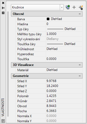

Zobrazí vlastnosti vybraného objektu nebo množiny objektů.
Pokud je vybrán jeden nebo více objektů, zobrazí se pouze vlastnosti společné pro všechny vybrané objekty. Pokud nejsou vybrány žádné objekty, zobrazí se pouze aktuální natavení obecných vlastností.
Určením nové hodnoty lze upravit libovolnou vlastnost, kterou je možné změnit. Klikněte na hodnotu a použijte jednu z těchto metod:
Při zobrazení vlastností objektů aplikace AutoCAD v aplikaci AutoCAD LT nemusí být některé vlastnosti dostupné.
Zobrazí se následující možnosti.
Zobrazí typ vybraného objektu.
Vypíná (0) a zapíná (1) systémovou proměnnou PICKADD. Je-li proměnná PICKADD zapnuta, do aktuální výběrové množiny je přidán každý vybraný objekt, a to buď individuálně, nebo pomocí okna. Je-li proměnná PICKADD vypnuta, vybrané objekty nahradí existující výběr.
Vybere požadované objekty pomocí libovolné výběrové metody. V okně Vlastnosti se zobrazí společné vlastnosti vybraných objektů. Pak můžete na paletě Vlastnosti změnit vlastnosti vybraných objektů nebo můžete provést jiné změny vybraných objektů zadáním editačního příkazu.
Zobrazuje dialog Rychle vybrat. Pomocí funkce Rychle vybrat vytvoříte výběrovou množinu podle filtrovacích kritérií.
