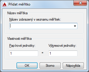

Přidá nové měřítko do seznamu měřítek.
Zobrazí se následující možnosti.
Udává název měřítka, který chcete přidat do seznamu měřítek.
Nastavuje poměr papírových jednotek k výkresovým jednotkám.
V kombinaci s hodnotou výkresových jednotek určují poměr, který definuje měřítko pro zobrazení nebo vykreslování.
V kombinaci s hodnotou papírových jednotek určují poměr, který definuje měřítko pro zobrazení nebo vykreslování.
