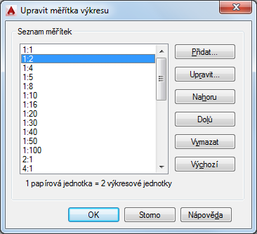

Dialog Upravit měřítka výkresu
Řídí seznam měřítek dostupných pro rozvržení výřezů, rozvržení stránek a vykreslování.
Seznam možností
Zobrazí se následující možnosti.
Seznam měřítek
Zobrazí seznam aktuálně definovaných měřítek. Také zobrazí dočasná měřítka importovaná během připojování externích referencí. Je-li název měřítka zdvojený, ale má odlišnou hodnotu, bude k tomuto názvu připojeno číslo.
Přidat
Zobrazí dialog Přidat měřítko.
Stisknutím klávesy Tab se přesunete mezi poli upravovaného měřítka.
Upravit
Zobrazí dialog Upravit měřítko.
Poznámka:
Dočasná měřítka nelze upravovat.
Nahoru
Posune aktuálně vybrané měřítko v seznamu měřítek o jednu polohu nahoru.
Dolů
Posune aktuálně vybrané měřítko v seznamu měřítek o jednu polohu dolů.
Vymazat
Odstraní vybrané měřítko ze seznamu měřítek.
Poznámka: Nelze odstranit měřítko, na které odkazuje objekt poznámky.
Předef
Odstraní všechna vlastní měřítka a nepoužívaná měřítka a obnoví výchozí seznam měřítek definovaných v dialogu Výchozí seznam měřítek.
