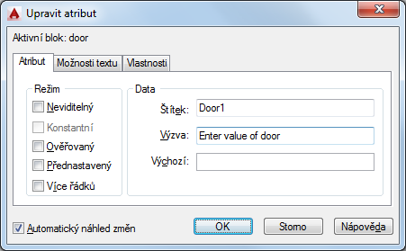

Definuje způsob přiřazení hodnoty k atributu, zda je přiřazená hodnota viditelná v kreslicí ploše a nastavuje řetězec, který vyzve uživatele k zadání hodnoty. Karta Atribut rovněž zobrazuje název, který určuje atribut.
Volby Mód udávají, zda a jak se zobrazuje text atributu.
Zobrazí nebo skryje atributy v kreslicí ploše. Pokud je aktivní, skryje hodnotu atributu v kreslicí ploše. Pokud je volba vypnuta, hodnota atributu se zobrazí.
Určuje, zda je atribut nastaven na svou výchozí hodnotu. Tuto vlastnost nelze měnit. Pokud je volba zapnutá, atribut je nastaven na svou výchozí hodnotu a nelze jej změnit. Pokud je zaškrtávací políčko prázdné, lze k atributu přiřadit hodnotu.
Zapne nebo vypne ověření hodnoty. Pokud je aktivní, vyzve k ověření hodnot přiřazených k atributu při každém novém vložení bloku. Pokud je tato volba vypnuta, ověření se neprovede.
Zapne nebo vypne výchozí přiřazení hodnoty. Pokud je aktivní, nastaví po vložení bloku atribut na jeho standardní hodnotu. Pokud je volba vypnuta, ignoruje výchozí hodnotu atributu a při vkládání bloku vás vyzve k zadání hodnoty.
Zamkne umístění atributu v referenci bloku. Když je atribut odemčený, můžete jím pohybovat vůči zbytku bloku pomocí editování uzlů. Také je možné měnit velikost víceřádkových atributů.
Označuje, zda byl atribut definován jako víceřádkový a zda může obsahovat více řádků textu.
Pole Data nastavuje text atributu, který se bude zobrazovat.
Nastaví identifikátor přiřazený k atributu.
Nastaví text výzvy, který se zobrazí při vložení bloku.
Při vkládání bloku nastaví výchozí hodnotu přiřazenou k atributu.

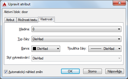

Definuje hladinu, ve které je atribut, a barvu, tloušťku čáry a typ čáry pro čáry atributu. Pokud jsou ve výkresu použity styly vykreslování, můžete k atributu přiřadit styl vykreslování pomocí karty Vlastnosti.
Určuje hladinu, ve které je atribut.
Určuje typ čáry textu atributu.
Určuje barvu textu atributu.
Udává tloušťku čáry textu atributu.
Změny, které provedete v této možnosti, se nezobrazí, pokud je vypnuta systémová proměnná LWDISPLAY.
Udává styl vykreslení atributu.
Pokud je v aktuálním výkresu použit styl vykreslování závislý na barvě, seznam Styl není dostupný.
