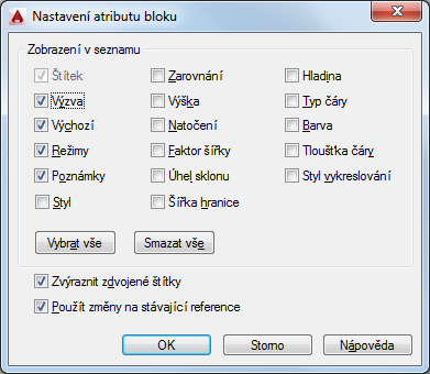

Řídí zobrazení seznamu atributů ve Správci atributů bloku.
Zobrazí se následující možnosti.
Určuje vlastnosti, které se zobrazí v seznamu atributů. V seznamu se zobrazí jen vybrané vlastnosti. Vlastnost Štítek je vždy vybrána.
Vybere všechny vlastnosti.
Zruší výběr všech vlastností.
Zapne nebo vypne zvýraznění duplicitních názvů. Pokud je tato volba vybrána, duplicitní názvy se v seznamu atributů zobrazí červeně. Pokud je tato volba vypnuta, dvojité štítky nejsou v seznamu atributů zvýrazněny.
Určuje, zda se mají nebo nemají aktualizovat všechny existující instance bloku, jejichž atributy upravujete. Pokud je volba vybrána, aktualizují se všechny instance bloku s novými definicemi atributu. Pokud je volba vypnuta, aktualizují se jen nové instance bloku s novými definicemi atributu.
Stiskem tlačítka Synchronizovat ve Správci atributů bloku použijete okamžitě změny na existujících instancích bloku. To dočasně předefinuje volbu Použít změny na existující reference.
