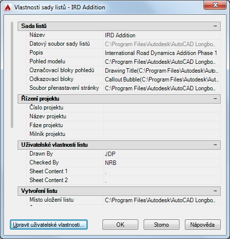

Zobrazí specifické informace o vybrané sadě listů.
Kliknutím na jednotlivá pole zobrazíte jejich popis v dolní části dialogu.
Jedná se o informace, jako je cesta a název datového souboru sady listů (DST), cesty složek, které obsahují výkresové soubory asociované se sadou listů, a libovolné uživatelské vlastnosti asociované se sadou listů
Zobrazí se následující možnosti.
Zobrazí název sady listů.
Zobrazí cestu a název souboru dat sady listů (DST).
Zobrazuje popis dané sady listů.
Zobrazuje cesty a názvy složek, které obsahují výkresy používané danou sadou listů.
Zobrazuje cestu a název souboru DWT nebo DWG s označovacími bloky pro danou sadu listů.
Zobrazuje cestu a název souboru DWT nebo DWG s odkazovacími bloky pro danou sadu listů.
Zobrazí cestu a název souboru šablony výkresu (DWT) s přepisy nastavení stránky pro danou sadu listů.
Zobrazí několik běžně používaných polí v projektech včetně polí Číslo projektu, Název projektu, Fáze projektu a Milník projektu.
Zobrazí uživatelské vlastnosti přiřazené jednotlivým listům v dané sadě listů.
Zobrazuje cestu a název složky, ve které se vytvářejí nové listy.
Zobrazuje cestu a název souboru DWG nebo DWT, který se má použít při vytváření nových listů v dané sadě listů.
Řídí zobrazení dotazu na šablonu pro vytvoření listu při každém vytvoření nového listu v sadě listů.
Zobrazí uživatelské vlastnosti přiřazené dané sadě listů.
Zobrazí dialog Uživatelské vlastnosti sady listů.
