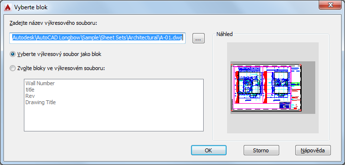

Přidá do aktuální sad listů nový odkazovací blok nebo označovací blok.
Zobrazí se následující možnosti.
Určuje cestu a název výkresového souboru (DWG) nebo název a cestu šablony výkresu (DWT) pro použití jako zdroj definice bloku.
Používá jako definici bloku celý zadaný výkresový soubor nebo soubor šablony výkresu.
Použije vybrané definice bloků ze zadaného výkresového souboru nebo souboru šablony výkresu.
Zobrazí náhled, když je vybrán jeden blok.
