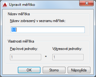

Mění existující měřítka uvedená v oblasti seznamu měřítek.
Zobrazí se následující možnosti.
Uvede název aktuálně vybraného měřítka v oblasti seznamu měřítek.
Zadejte popisný nebo číselný název. Například v architektonickém výkresu, v němž se používá typické měřítko britské soustavy, můžete zadat buď 1”=4’ , nebo 1:48.
Modifikuje poměr papírových jednotek k výkresovým jednotkám.
V kombinaci s hodnotou výkresových jednotek určují poměr, který definuje měřítko pro zobrazení nebo vykreslování.
V kombinaci s hodnotou papírových jednotek určují poměr, který definuje měřítko pro zobrazení nebo vykreslování.
