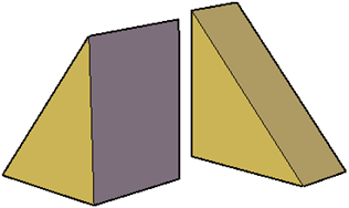

Vytvořte klín tělesa s obdélníkovými nebo krychlovými plochami.
Základna klínu je zakreslena jako rovnoběžná s rovinou XY aktuální roviny USS a má šikmou plochu proti prvnímu rohu. Výška klínu je paralelní s osou Z.
Možnosti vytváření klínu
Pomocí následujících možností lze řídit velikost a natočení vytvořeného klínu:
- Vytvořte klín se stejně dlouhými stranami. Použijte možnost Krychle příkazu KLÍN.
- Určete natočení. Použijte možnost Krychle nebo Délka, pokud chcete nastavit natočení klínu v rovině XY.
- Začněte od středového bodu. Pomocí možnosti Střed vytvořte klín podle určeného středu.
