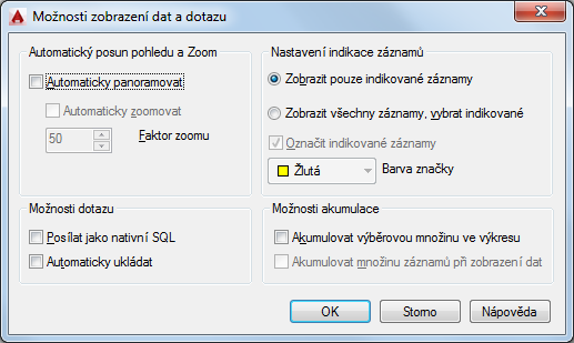

Dialog Možnosti zobrazení dat a dotazu (okno Zobrazení dat)
Řídí počet nastavení týkajících se zobrazení spojených záznamů a objektů a provádění dotazů SQL.
Metody přístupu
Zobrazení dat Možnosti (Nabídka Zobrazení dat je k dispozici jen tehdy, pokud máte otevřenou databázovou tabulku v okně Zobrazení dat.)
Tlačítka Zobrazení dat
Seznam možností
Zobrazí se následující možnosti.
Automatické panoramování a zoom
Ovládá zobrazení spojených objektů v aktuálním výkresu, když zvolíte odpovídající záznamy v okně Zobrazení dat.
Automaticky panorámovat
Automaticky posunuje výkres, aby se zobrazily objekty, které jsou spojeny s aktuálně vybranou sadou záznamů Zobrazení dat.
Automaticky zoomovat
Automaticky změní velikost výkresu, aby se zobrazily všechny objekty spojené s aktuálně vybranou sadou záznamů.
Faktor zoomu
Určuje měřítko pohledu, které omezuje velikost označených objektů v procentech kreslicí plochy. Možný rozsah hodnot je od 20 do 90 procent s implicitním nastavením 50 procent. Hodnota 50 procent znamená, že je výška plochy 50 procent výšky okna nebo šířka plochy 50 procent šířky okna, podle toho, který z rozměrů je menší.
Nastavení indikace záznamů
Řídí vzhled spojených záznamů v okně Zobrazení dat, když jsou odpovídající objekty vybrány v aktuálním výkresu.
Zobrazit pouze indikované záznamy
V okně Zobrazení dat zobrazí jen množinu záznamů spojenou s aktuální sadou výběru. Nejsou zobrazeny žádné záznamy, které nejsou spojené s aktuální výběrovou množinou.
Zobrazit všechny záznamy, Vybrat indikované záznamy
Zobrazí všechny záznamy v aktuální databázové tabulce. Všechny záznamy, které jsou spojeny s aktuální výběrovou množinou, jsou vybrány v okně Zobrazení dat.
Označit indikované záznamy
Označí barvou spojené záznamy v okně Zobrazení dat, aby je bylo možno jasně odlišit od záznamů bez spojení.
Barva značky
Určí barvu, kterou jsou označeny v okně Zobrazení dat záznamy se spojeními. Výchozí barva je žlutá.
Možnosti dotazu
Určují možnosti zpracování dotazu SQL.
Posílat jako nativní SQL
Vysílá dotazy do databázové tabulky ve formátu tabulky zdroje a ne ve formátu SQL 92. Tuto volbu můžete použít pro vyslání speciálních příkazů v původním formátu databáze.
Automaticky uložit
Automaticky ukládá dotazy provedené v aktuálním výkresu.
Možnosti akumulace
Řídí hromadění výběrových množin a množin záznamů.
Akumulovat výběrovou množinu ve výkresu
Přidá další objekty do výběrové množiny, když vyberete další záznamy v okně Zobrazení dat. Pokud je tato volba zrušena, aktuální výkres pokaždé označí novou výběrovou množinu při výběru nové množiny záznamů v Zobrazení dat.
Akumulovat množinu záznamů v zobrazení dat
Přidává další záznamy k množině záznamů po výběru dalších grafických objektů. Pokud je tato možnost zrušena, okno Zobrazení dat označí pokaždé novou množinu záznamů, když vyberete novou množinu grafických objektů.
