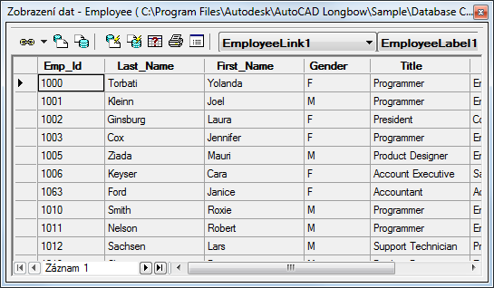

Okno Zobrazení dat zobrazuje záznamy z vybrané databázové tabulky. Zobrazení dat obsahuje sadu tlačítek, rastrové okno pro prohlížení a úpravy záznamů a sadu navigačních tlačítek pro navigaci sadou záznamů. Po otevření okna Zobrazení dat je mezi nabídky přidána nabídka Zobrazení dat. Můžete zadat, zda lze okno Zobrazení dat ukotvit kliknutím pravým tlačítkem na záhlaví a výběrem možnosti v místní nabídce.
Vzhled okna Zobrazení dat závisí na systémovém nastavení počítače a lze jej změnit v Ovládacích panelech systému Windows. Text v buňkách je zobrazen pomocí systémové barvy textu okna. Pokud se databázová tabulka otevře v režimu Jen pro čtení, zobrazí se pozadí buňky s barvou systémových 3D objektů (implicitně světle šedá barva). Pokud je tabulka otevřena v editačním režimu, pozadí buněk je zobrazeno barvou systémového okna (implicitně bílá). Pozadí a text vybrané buňky se zobrazuje v systémové barvě vybraných položek.
Okno Zobrazení dat obsahuje následující komponenty.
