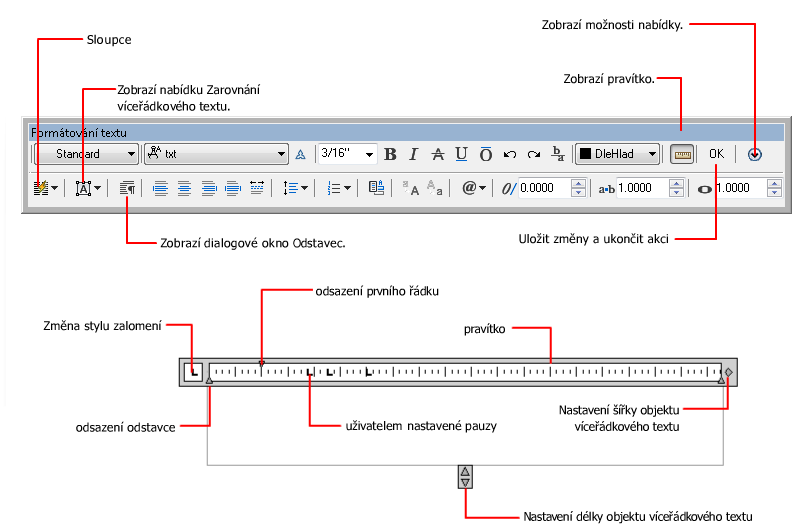

Zobrazí se textový editor na místě.
Pokud pro editaci zvolíte buňku tabulky, zobrazí Textový editor na místě písmena sloupců a čísla řádků.
Zobrazí se následující možnosti.

Zobrazí volby formátování odstavců. Viz informace o dialogu Odstavec. (U jednořádkového textu není dostupné.)
Zobrazí volby číslovaných seznamů. (U jednořádkového textu není dostupné.)
Zobrazí možnosti vytvoření seznamu. (Není k dispozici pro buňky tabulky.) Seznam se zarovná podle prvního vybraného odstavce.
Pokud zaškrtnutí zrušíte, je veškeré formátování seznamu v objektu odstavcového textu odebráno a položky jsou převedeny na prostý text. Volba Povolit automatický seznam je vypnuta, přičemž žádné volby Odrážky a seznamy nejsou k dispozici (až na volbu Povolit odrážky a seznamy).
Zobrazí volby sloupců. Viz informace o nabídce Sloupce. (U jednořádkového textu není dostupné.)

Zobrazí seznam možností pro textový editor. Další informace získáte v tématu Nastavení editoru.
Poskytuje volby pro změnu chování textového editoru a nabízí další možnosti úprav. Tyto možnosti se nacházejí pouze v nabídce Nastavení editoru a jinde v textovém editoru nejsou dostupné.
Řídí způsob zobrazení Editoru textu na místě a textu, který tento editor obsahuje. Zůstane-li tato možnost nezaškrtnuta, pak se text, který by byl jinak těžko čitelný (pokud je příliš malý, příliš velký nebo otočený), zobrazí v čitelné velikosti a vodorovné orientaci, aby jej bylo možno snadno číst a upravovat.
Pokud je tato možnost zaškrtnutá, bude systémová proměnná MTEXTFIXED nastavena na hodnotu 0. Jinak bude proměnná MTEXTFIXED nastavena na hodnotu 2.
Řídí zobrazení panelu nástrojů Formátování textu. Pro obnovení zobrazení panelu nástrojů klikněte pravým tlačítkem myši v oblasti textu v editoru a pak klikněte na položku Nastavení editoru
Zobrazit panel. Tuto možnost řídí systémová proměnná MTEXTTOOLBAR.
Rozšíří panel nástrojů Formátování textu o další možnosti.
Nastavuje zobrazení pravítka.
