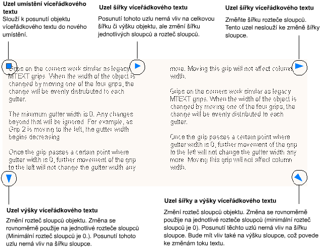

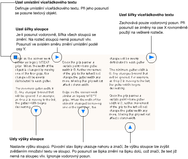

    Uzly řídí umístění objektu multiodkazu, šířku rozteče a vertikální i horizontální posun sloupců.
Následující ilustrace ukazuje způsob použití uzlů v nabídce Dynamické sloupce – Výška ručně.
Následující ilustrace ukazuje, jak se uzly používají ve Statických sloupcích.
