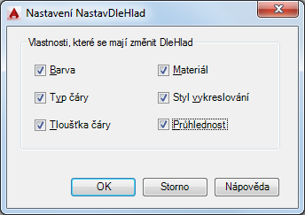

Změní přepsání vlastnosti u barvy, typu čáry, tloušťky čáry, materiálu, stylu vykreslování a průhlednosti na DleHlad u zvolených objektů a vložených bloků na odemknutých hladinách.
Zobrazí se následující možnosti.
Změní barvu zvolených objektů na DleHlad. (SETBYLAYERMODE=1)
Změní typ čáry zvolených objektů na DleHlad. (SETBYLAYERMODE=2)
Změní tloušťku čáry zvolených objektů na DleHlad. (SETBYLAYERMODE=4)
Změní materiál zvolených objektů na DleHlad. (SETBYLAYERMODE=8)
Změní styl vykreslování zvolených objektů na DleHlad. Tato volba je dostupná ve výkresech pojmenovaných stylů vykreslování. (SETBYLAYERMODE=16)
Změní hodnotu průhlednosti zvolených objektů na DleHlad. (SETBYLAYERMODE=128)
