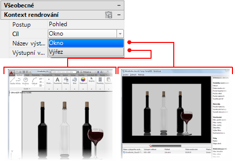

Při rendrování scény je obrázek možno zobrazit buď ve výřezu nebo v Rendrovacím okně. Toto je cíl rendrování.
Cíl rendrování se nastavuje na paletě Rozšířená nastavení rendrování v části Kontext rendrování. Výchozí nastavení je Okno.
Je-li jako cíl rendrování nastaveno Okno, renderer automaticky otevře Rendrovací okno a zpracuje obrázek. Po dokončení se obrázek zobrazí a vytvoří se záznam o historii. Je-li vytvořeno více rendrovaných zobrazení, jsou tato přidána k historii rendrování, takže si můžete rychle prohlédnout a porovnat předchozí obrázky a zjistit, u kterých z nich bylo dosaženo požadovaných výsledků. Obrázky, které si chcete ponechat, mohou být prostřednictvím Rendrovacího okna uloženy.
Zvolíte-li nastavení cíle rendrování jako Výřez, je vytvořený obrázek rendrován a zobrazen přímo v aktivním výřezu. Toto je v podstatě jednorázové rendrování, protože neexistuje žádný záznam historie rendrování, který byste mohli porovnat s pozdějšími obrázky. Chcete-li zachovat obrázek, který jste rendrovali do výřezu, můžete k jeho uložení použít příkaz ULOŽR.
Rendrování do výřezu se vždy provádí s barvou pozadí nastavenou pro kreslicí plochu. Barva pozadí Rendrovacího okna se shoduje s barvou pozadí. K aktualizaci zobrazení použijte příkaz REGEN.
