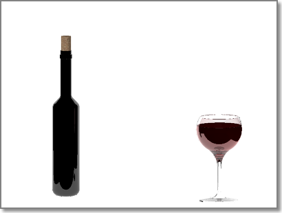

Někdy potřebujete rendrovat pouze část obsahu zobrazeného ve výřezu, přičemž však chcete nadále vidět část okolního prostředí.
V následujícím příkladě je rendrováno pouze okolí třetí láhve a sklenka na víno.
Nastavíte-li rendrovací postup na Oříznutí, můžete určit menší oblast výřezu, která má být rendrována. Ve výřezu můžete nastavit obdélníkovou oblast, která je obdobou výběru objektů podle oken. Rendrovány budou veškeré objekty, které jsou v oblasti zobrazeny. Vše, co se nachází mimo oblast, bude rendrovacím modulem ignorováno.
